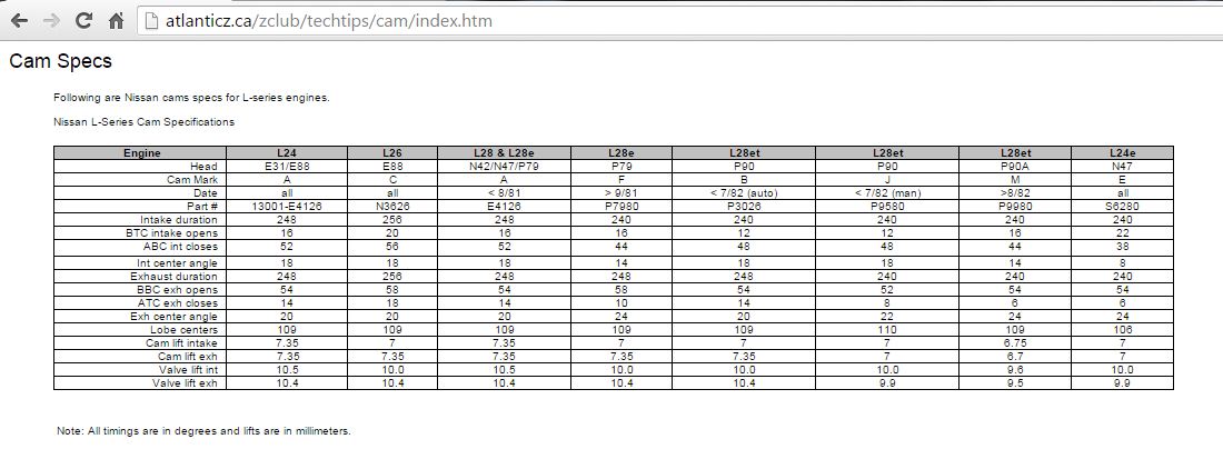

d3c0y Posted August 10, 2015 Posted August 10, 2015 Ahh the much hyped C cam!! It's a tiny weenie little bit less sucky than the other stock cams by a margin of sweet FA. You gain 8 on the duration and loose lift on the intake. Stolen from: http://atlanticz.ca/zclub/techtips/cam/index.htm [table][tr][td] Engine[/td][td] L24[/td][td] L26[/td][td] L28 & L28e[/td][td] L28e[/td][td] L28et[/td][td] L28et[/td][td] L28et[/td][td] L24e[/td][/tr][tr][td] Head [/td][td] E31/E88[/td][td] E88[/td][td] N42/N47/P79[/td][td] P79[/td][td] P90[/td][td] P90[/td][td] P90A[/td][td] N47[/td][/tr][tr][td] Cam Mark [/td][td] A[/td][td] C[/td][td] A[/td][td] F[/td][td] B[/td][td] J[/td][td] M[/td][td] E[/td][/tr][tr][td] Date [/td][td] all[/td][td] all[/td][td] < 8/81[/td][td] > 9/81[/td][td] < 7/82 (auto)[/td][td] < 7/82 (man)[/td][td] >8/82[/td][td] all[/td][/tr][tr][td] Part # [/td][td] 13001-E4126[/td][td] N3626[/td][td] E4126[/td][td] P7980[/td][td] P3026[/td][td] P9580[/td][td] P9980[/td][td] S6280[/td][/tr][tr][td] Intake duration [/td][td] 248[/td][td] 256[/td][td] 248[/td][td] 240[/td][td] 240[/td][td] 240[/td][td] 240[/td][td] 240[/td][/tr][tr][td] BTC intake opens [/td][td] 16[/td][td] 20[/td][td] 16[/td][td] 16[/td][td] 12[/td][td] 12[/td][td] 16[/td][td] 22[/td][/tr][tr][td] ABC int closes [/td][td] 52[/td][td] 56[/td][td] 52[/td][td] 44[/td][td] 48[/td][td] 48[/td][td] 44[/td][td] 38[/td][/tr][tr][td] Int center angle [/td][td] 18[/td][td] 18[/td][td] 18[/td][td] 14[/td][td] 18[/td][td] 18[/td][td] 14[/td][td] 8[/td][/tr][tr][td] Exhaust duration [/td][td] 248[/td][td] 256[/td][td] 248[/td][td] 248[/td][td] 248[/td][td] 240[/td][td] 240[/td][td] 240[/td][/tr][tr][td] BBC exh opens [/td][td] 54[/td][td] 58[/td][td] 54[/td][td] 58[/td][td] 54[/td][td] 52[/td][td] 54[/td][td] 54[/td][/tr][tr][td] ATC exh closes [/td][td] 14[/td][td] 18[/td][td] 14[/td][td] 10[/td][td] 14[/td][td] 8[/td][td] 6[/td][td] 6[/td][/tr][tr][td] Exh center angle [/td][td] 20[/td][td] 20[/td][td] 20[/td][td] 24[/td][td] 20[/td][td] 22[/td][td] 24[/td][td] 24[/td][/tr][tr][td] Lobe centers [/td][td] 109[/td][td] 109[/td][td] 109[/td][td] 109[/td][td] 109[/td][td] 110[/td][td] 109[/td][td] 106[/td][/tr][tr][td] Cam lift intake [/td][td] 7.35[/td][td] 7[/td][td] 7.35[/td][td] 7[/td][td] 7[/td][td] 7[/td][td] 6.75[/td][td] 7[/td][/tr][tr][td] Cam lift exh [/td][td] 7.35[/td][td] 7.35[/td][td] 7.35[/td][td] 7.35[/td][td] 7.35[/td][td] 7[/td][td] 6.7[/td][td] 7[/td][/tr][tr][td] Valve lift int [/td][td] 10.5[/td][td] 10.0[/td][td] 10.5[/td][td] 10.0[/td][td] 10.0[/td][td] 10.0[/td][td] 9.6[/td][td] 10.0[/td][/tr][tr][td] Valve lift exh [/td][td] 10.4[/td][td] 10.4[/td][td] 10.4[/td][td] 10.4[/td][td] 10.4[/td][td] 9.9[/td][td] 9.5[/td][td] 9.9[/td][/tr][/table] Quote

theremm Posted October 29, 2015 Posted October 29, 2015 (edited) Hi guys. To avoid starting a new thread will add on to this... My stock L24 has some very serious wear on the camshaft lobes from previous owner (must have over tightened valves I guess) and thus needs replacment. As per attached image the L26 C grind cam has an additional 8 degrees of intake/exhaust duration compared to the L24 A grind cam. Seeing as I need to replace the cam will the C grind perform better than the A grind? Edited November 1, 2015 by theremm Quote
